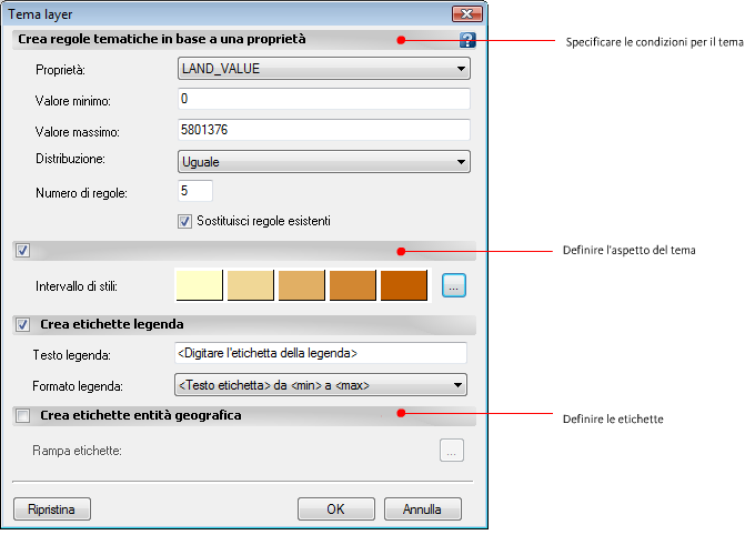

Come definire il tema
  1. Nella finestra di dialogo Tema layer, in Crea regole tematiche in base a una proprietà, fare clic sulla freccia verso il basso accanto a Proprietà e selezionare LAND_VALUE.
    Non modificare le impostazioni relative ai valori minimo e massimo e alla distribuzione.
    Utilizzare la finestra di dialogo Tema layer per definire il tema.
  2. Fare clic su accanto all'illustrazione dell'Intervallo di stili.
  3. Selezionare l'elemento di riempimento.
  4. Impostare il colore finale delle gradazioni di colore su un colore rosso scuro.
  5. Modificare il valore di trasparenza, impostandolo su 40.
  6. Fare clic due volte su OK per tornare all'Editor di stile. Lasciare l'Editor di stile aperto per l'esercizio successivo.
