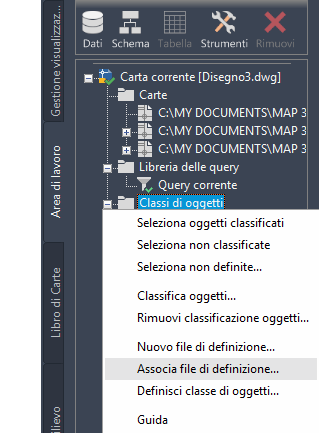

  2. Associare il file di definizione degli oggetti facendo clic con il pulsante destro del mouse su Classi di oggetti nell'Area di lavoro del riquadro Attività e scegliendo Associa file di definizione.
    Associare il file di definizione MyDefinition.xml.
