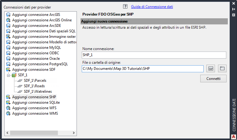

  3. In AutoCAD Map 3D toolset, impostare il riquadro Attività suGestione visualizzazioni.
  4. Fare clic su DatiConnetti a dati.
  5. A sinistra della finestra di dialogo Connessione dati, fare clic su Aggiungi connessione SHP.
  6. A destra della finestra di dialogo Connessione dati, fare clic sull'icona della cartella e non sull'icona del file. Selezionare la cartella creata e fare clic su OK.
    Fare clic sull'icona della cartella accanto a File o cartella di origine.
    Fare clic su Connetti e chiudere la finestra Connessione dati senza aggiungere alcun elemento alla Carta geotopografica.
