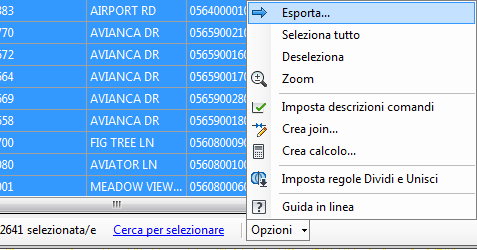

Visualizzare la Tabella dati per le particelle della zona di costruzione. Esportare i dati in un file con valori separati da virgola. I dati possono essere utilizzati in qualsiasi modo, ad esempio in un report o per creare un elenco di indirizzi per i proprietari delle particelle della zona di costruzione.
Per questo esercizio viene utilizzata la Carta geotopografica AnalyzeMap1.dwg creata e modificata negli esercizi precedenti.
Come esportare i dati delle particelle della zona di costruzione
Esportare le informazioni sulle proprietà dalla Tabella dati.
Sono state esportate le informazioni dalla Tabella dati in un file separato da virgole che può essere utilizzato per generare un report.
