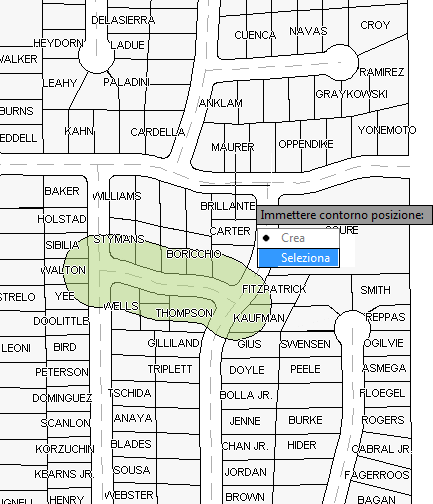

Come trovare le particelle nella zona di costruzione
  1. In Gestione visualizzazioni, fare clic con il pulsante destro del mouse sul layer Parcels e scegliere Query per filtraggio dati.
  2. Nella finestra di dialogo Crea query, fare clic su Zoom estensioni per eseguire lo zoom sulle estensioni del layer di particelle nella finestra di disegno.
  3. Nella finestra di dialogo Crea query, fare clic su Trova nella Carta e selezionare Tangenti a qualsiasi parte diPoligono.
  4. Nel messaggio di richiesta Immettere contorno posizione, fare clic su Seleziona.
    Fare clic su Seleziona nel messaggio di richiesta. Fare clic sul buffer per selezionarlo come condizione di posizione.
  5. Nel messaggio di richiesta "Selezionare oggetto", fare clic sul poligono del buffer.
  6. Nella finestra di dialogo Crea query, fare clic su OK.
In AutoCAD Map 3D toolset le particelle vengono filtrate in modo da visualizzare solo quelle che corrispondono alla query di buffer definita.
Nella Carta vengono visualizzate solo le particelle che soddisfano i criteri di filtraggio.
