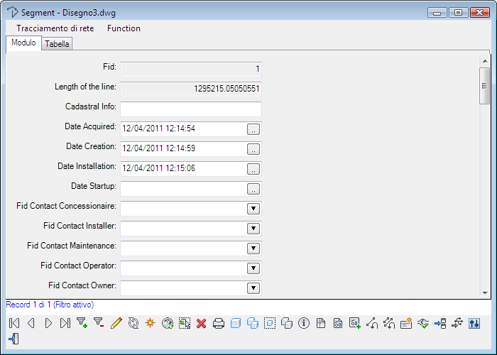

Quando si utilizza una Carta modello di settore, per modificare i dati degli attributi di singole entità geografiche è possibile utilizzare anche i moduli.
I moduli consentono di visualizzare le informazioni attributo per una singola entità geografica.

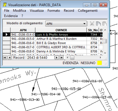

Visualizzazione dati consente di ordinare e filtrare i record di database esterni collegati agli oggetti della Carta. Inoltre, aprendo la tabella in modalità di modifica, è possibile modificare i dati nella tabella di database.
Nella Visualizzazione dati vengono visualizzati i dati esterni collegati ad una Carta
Come utilizzare la Visualizzazione dati
