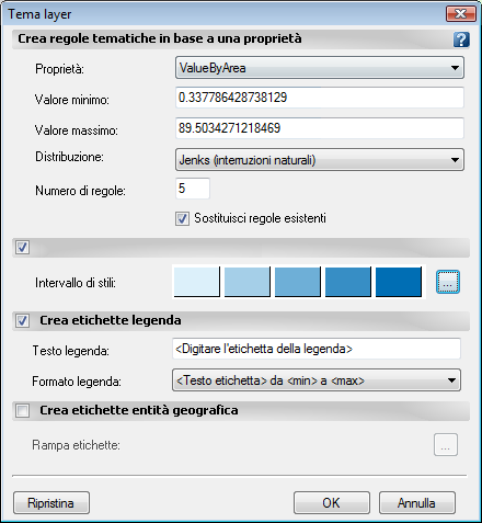

Un tema varia la visualizzazione delle singole entità geografiche in base ai valori dei dati. Se, ad esempio, si applica un tema in base al valore della particella, è possibile attribuire alle particelle meno care un colore più chiaro e a quelle più costose una tinta più scura.
In questo esercizio viene creato un tema in base alla proprietà calcolata definita per ValueByArea.
Come creare un tema utilizzando una proprietà calcolata
Il metodo di distribuzione Jenks consente di raggruppare intervalli di entità geografiche in funzione delle relative interruzioni naturali allo scopo di riunire le entità con valori simili. Questo metodo mostra i raggruppamenti naturali nei dati, anziché creare punti di interruzione arbitrari.
L'Intervallo di stili rappresenta una sfumatura tra due colori specificati.
