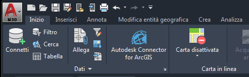

Nuovo tema scuro
L'interfaccia utente è ovviamente uno strumento che si utilizza sempre. In passato i clienti ci hanno ripetutamente fatto notare che dovevamo apportare modifiche significative per migliorare la chiarezza e la nitidezza del tema scuro. È stato applicato un simile perfezionamento anche al tema chiaro.
Come si può osservare, abbiamo ottimizzato i colori dello sfondo con i colori delle icone per fornire il migliore contrasto senza distrazione dall'area di lavoro, dove si concentra l'utente.
Fare clic su Autodesk Connector for ArcGIS.
Con il Set strumenti AutoCAD Map 3D 2020 è possibile accedere ai dati GIS su ArcGIS Online o sul portale per ArcGIS Enterprise e importarli nelle Carte. Dopo avere aggiunto i dati alla Carta, è possibile visualizzare le entità geografiche nell'area di disegno, selezionare i record dalla tabella dati, applicare uno stile ai layer ed eseguire query per filtrare i dati. Per la release corrente, non è possibile modificare i dati provenienti da ArcGIS Online o dal portale per ArcGIS Enterprise. È possibile controllare gli argomenti correlati nella Guida in linea per ulteriori dettagli.
