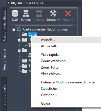

  3. Nella scheda Area di lavoro del riquadro Attività, fare clic con il pulsante destro del mouse sulla cartella Carte. Fare clic su Associa.
    Associare le Carte dalla scheda Area di lavoro del riquadro Attività.
