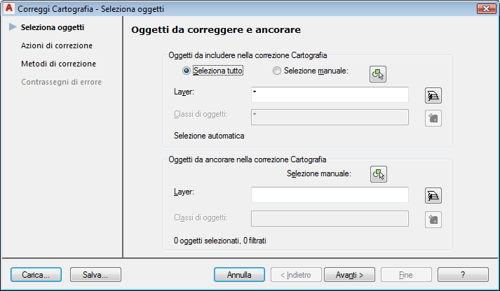

  3. Nella finestra di dialogo Correggi Cartografia - Seleziona oggetti, effettuare le seguenti operazioni:
    • In Oggetti da includere nella correzione Cartografia, scegliere Seleziona tutto.
    • Accertarsi che la casella Layer contenga un asterisco (*).
    • Fare clic su Avanti.
      Selezionare tutti gli oggetti da includere nell'operazione di correzione.
