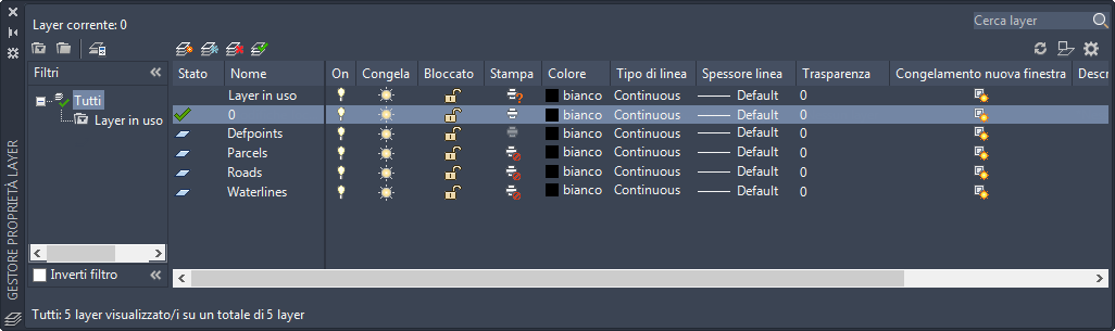

    DWGMap.dwg che include più layer di Carte.
  4. Fare clic su scheda Iniziogruppo Layer AutoCADProprietà layer. Esaminare le informazioni sui layer di Carte.
    I layer inclusi nella Carta sono elencati insieme alle relative proprietà.
