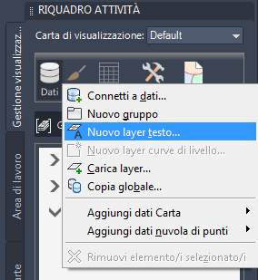

Nuovo layer testo.
Creare un layer di testo da Gestione visualizzazioni.

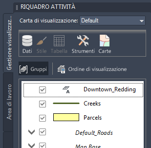

Denominare il layer di testo "Downtown Redding Text".
Il nuovo layer di testo viene aggiunto a Gestione visualizzazioni e il nome di default del layer è Annotation.
Rinominare il layer di testo.
