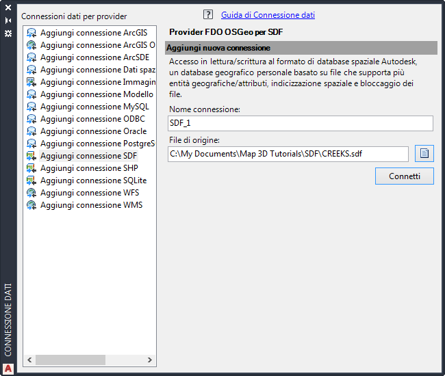

Connettersi al file SDF creato.
Per questo esercizio vengono utilizzati la Carta creata nell'esercizio precedente e il file SDF salvato in Lezione 1: Conversione dei layer di Carte in classi di entità geografiche.
Come connettersi al nuovo file SDF

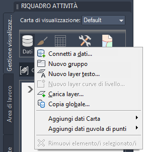

Connetti a dati.
Passare a Gestione visualizzazioni per connettersi ai dati.

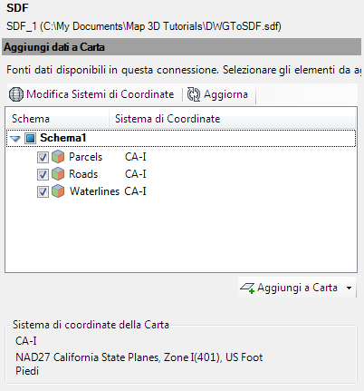

Ogni layer della Carta geotopografica originale è elencato come classe di entità geografiche separata.
