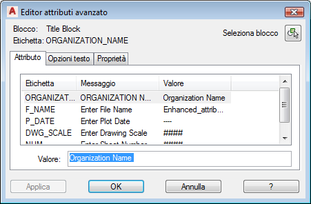

  1. Fare doppio clic sul riquadro del cartiglio per visualizzare l'Editor attributi avanzato.
    È possibile modificare qualsiasi proprietà del cartiglio
    Nota: Il cartiglio è la parte inferiore del blocco sul lato destro del layout. Se per errore si fa doppio clic su una finestra all'interno del cartiglio, fare clic con il pulsante destro del mouse all'interno della finestra e scegliere Riduci a icona finestra.
  2. Modificare il nome della società.
    ORGANIZATION_NAME è un campo di testo il cui valore di default è "Organization Name". È possibile sostituire il valore di default digitandone un altro.
    • Fare clic sulla scheda Attributo e selezionare il campo ORGANIZATION_NAME.
    • Per Valore, digitare il nome della società.
    • Nell'Editor attributi avanzato, fare clic su Applica.

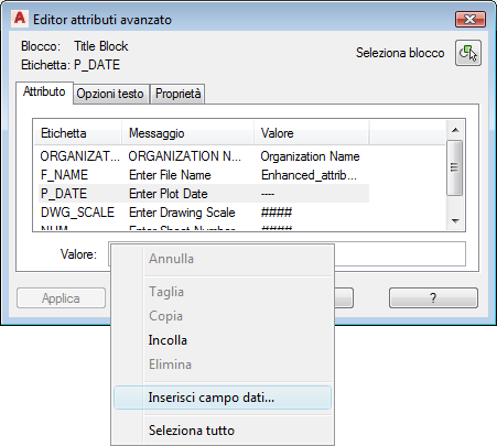

  3. Modificare la voce relativa alla data di stampa.
    P_DATE (data di stampa) è una variabile che può essere aggiornata automaticamente in base ad un campo. In questo esempio, P_DATE viene impostata sulla data dell'ultima revisione della Carta.
    • Fare clic sulla scheda Attributo e selezionare il campo P_DATE.
    • Fare clic con il pulsante destro del mouse sul campo Valore nella parte inferiore della finestra di dialogo (che contiene attualmente il valore "---") e selezionare Inserisci campo dati.
      Fare clic con il pulsante destro del mouse sul valore per inserire un campo.
    • Nella finestra di dialogo Campo dati, in Nomi campi dati, selezionare Data revisione foglio corrente.
    • In Formato, selezionare Tutte Iniziali Maiuscole.
    • Fare clic su OK.
