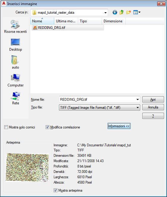

  4. Nella finestra di dialogo Inserisci immagine, effettuare le seguenti operazioni:
    • Accedere alla posizione in cui si sono memorizzati i file di esempio dell'esercitazione.
    • Nella casella Tipo file, selezionare Formato TIFF(*.tif,*.tiff).
    • Nell'elenco delle immagini, selezionare REDDING_DRG.tif.
    • Fare clic su Informazioni per visualizzare la dimensione, la data di creazione e altri dettagli relativi al file, nonché un'anteprima dell'immagine.
      Informazioni visualizza un'anteprima e statistiche sull'immagine.
