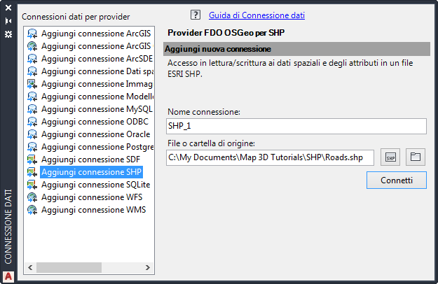

  2. Sotto Connessioni dati per provider (sul lato sinistro), fare clic su Aggiungi connessione SHP.
  3. Fare clic sull'icona del file accanto a File o cartella di origine (sul lato destro).
  4. Accedere alla cartella nella quale sono stati memorizzati i dati di esempio e selezionare Roads.shp. Fare clic su Apri.
  5. Fare clic su Connetti per aggiungere il file SHP delle strade come fonte dati.

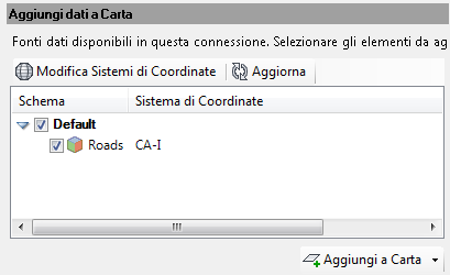

  6. Nella finestra Connessione dati, fare clic su Aggiungi a Carta.
    Fare clic su Aggiungi a Carta per visualizzare i dati nella Carta.
