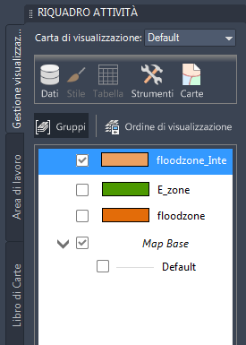

Sulla Carta vengono ora visualizzati i due layer originali e un nuovo layer che rappresenta l'overlay.
Nascondere tutti i layer tranne quello di overlay.
