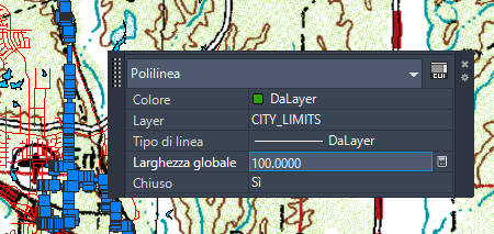

    Se il pannello Proprietà rapide non viene visualizzato, fare clic con il pulsante destro del mouse in qualsiasi punto della Carta e selezionare Proprietà rapide.

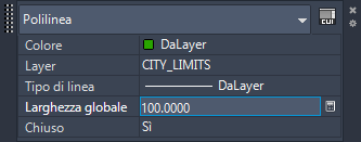

  4. Selezionare il valore per la proprietà Larghezza globale, immettere 100 e premere Invio.
    È possibile modificare i valori nella finestra Proprietà rapide.
  5. Premere ESC per chiudere la finestra Proprietà rapide.
    La polilinea viene visualizzata con la nuova larghezza.
