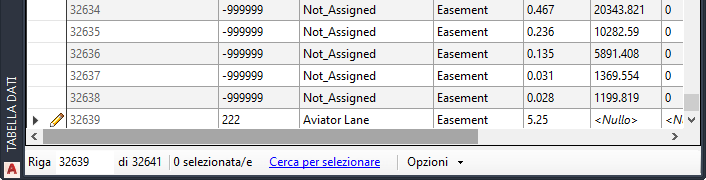

  2. Fare clic nella nuova riga vuota della tabella dati.
    Se la tabella dei dati è ridotta ad icona o agganciata, fare clic sulla relativa icona Mostra/Nascondi per visualizzarla. Scorrere verso la parte inferiore della tabella dati per visualizzare la nuova voce.
  3. Riempire i campi dati per questa particella.
    Osservare le altre voci per identificare la voce appropriata per ciascuna colonna. Se si apportano modifiche alle relative proprietà, la particella viene automaticamente estratta.

Nuova voce della tabella dati
