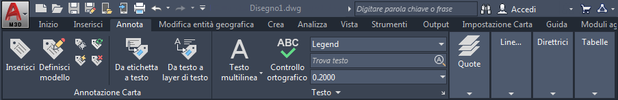

  3. Fare clic su AnnotaAnnotazione CartaDefinisci modello.
    Fare clic sulla scheda Annota nella barra multifunzione per visualizzare le opzioni per Annotazione Carta.

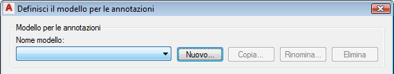

  4. Nella finestra di dialogo Definisci il modello per le annotazioni, in Modello per le annotazioni, fare clic su Nuovo.
    Le altre opzioni nella finestra di dialogo non sono disponibili in quanto non è ancora stato definito un modello per le annotazioni. La finestra di dialogo viene nuovamente visualizzata quando si crea e si salva il modello per le annotazioni.

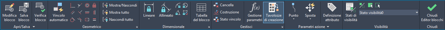

    Nella barra multifunzione viene visualizzata una nuova scheda denominata Editor blocchi e una nuova Carta si apre nell'Editor blocchi.
  6. Fare clic su Editor blocchiAnnotazioneModifica testo annotazione.
    È inoltre possibile digitare il comando MAPANNTEXT.

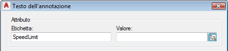

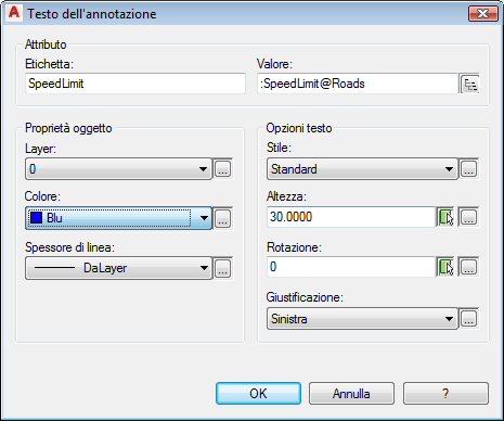

  8. Nella finestra di dialogo Testo dell'annotazione, effettuare le seguenti operazioni:
    • Nell'area Attributo, in Etichetta, immettere SpeedLimit.
    • Per Valore, fare clic sul pulsante Elaborazione espressione.
      Il pulsante alla destra del campo Valore è il pulsante Elaborazione espressione.

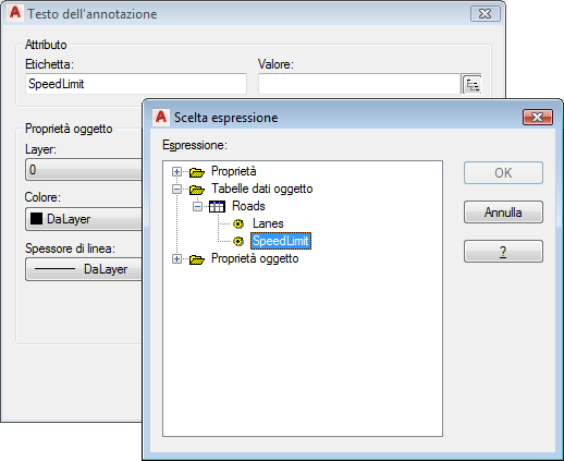

  9. Nella finestra di dialogo Scelta espressione, effettuare le seguenti operazioni:
    • Espandere Tabelle dati oggetto e Roads.
      Espandere i nodi Dati oggetto fino a visualizzare SpeedLimit.
    • Fare clic su SpeedLimit.
    • Fare clic su OK.
  10. Nella finestra di dialogo Testo dell'annotazione, effettuare le seguenti operazioni:
    • Nell'area Proprietà oggetto, in Colore, selezionare Blu.
    • Nell'area Opzioni testo, in Altezza, immettere 30.
      In questo modo il testo dell'annotazione sarà di colore blu e avrà un'altezza di 30 unità.
    • Fare clic su OK.

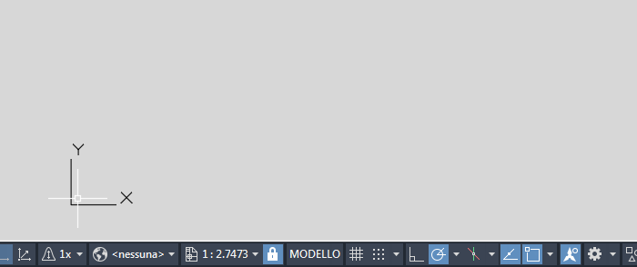

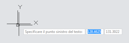

  11. Nella finestra Editor blocchi, verificare che gli assi X e Y si incontrino sul punto 0,0.
    Controllare la posizione degli indicatori degli assi passando sopra il punto di intersezione e guardando nell'angolo inferiore sinistro della finestra.
    0,0 rappresenta il punto di ancoraggio sull'oggetto. Verrà eseguito l'offset del blocco dell'annotazione dall'oggetto in base alla distanza del punto di intersezione del blocco dal punto 0,0.
    Se l'asse non è sul punto 0,0, selezionarlo e trascinarlo fino a quando non si trova su tale punto.
    Non appena i punti degli assi sono allineati sul punto 0,0, fare clic vicino, non sopra, al punto di intersezione degli assi x e y, quindi premere Invio.
    Fare clic in corrispondenza del punto d'inizio del testo dell'annotazione.
