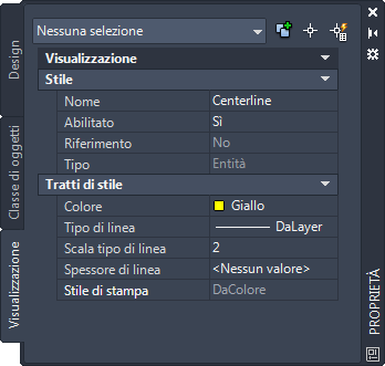

Tutte le proprietà dello stile sono disponibili nella scheda Visualizzazione della tavolozza Proprietà, in cui è possibile visualizzarle o modificarle.
