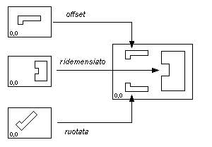

Specificare la trasformazione semplice degli oggetti nella Carta di origine durante il loro passaggio nella Carta corrente. Con AutoCAD Map 3D toolset le informazioni vengono memorizzate nella Carta corrente. La Carta di origine non viene modificata. Questa funzione è utile se si desidera eseguire l'overlay o l'affiancamento delle Carte.
Se al documento è stato assegnato un codice del Sistema di Coordinate, non è possibile utilizzare l'opzione della trasformazione semplice.
Quando gli oggetti vengono salvati nelle rispettive Carte di origine, vengono ripristinati la scala, l'offset e la rotazione originali. Per trasformare un oggetto in maniera permanente, utilizzare il comando ADETRANSFORM.

Mediante l'opzione della Trasformazione semplice è possibile affiancare, ridimensionare o eseguire l’overlay delle Carte.
Consente di specificare il valore di ridimensionamento in scala degli oggetti dalla Carta di origine alla Carta corrente.
Digitare un numero reale. Ad esempio, specificare 2 per raddoppiare la dimensione degli oggetti oppure 0,5 per dimezzarla.
Consente di specificare la rotazione degli oggetti dalla Carta di origine alla Carta corrente.
Immettere il valore di un angolo. Ad esempio, immettere 90 per ruotare gli oggetti di 90° nella direzione corrente. Per visualizzare o modificare la direzione corrente, aprire la Carta di origine e scegliere il comando DDUNITS.
Consente di specificare l'offset degli oggetti dalla Carta di origine alla Carta corrente.
Immettere due numeri reali (uno per la X e uno per la Y), separati da una virgola. Ad esempio, immettere 5,-4 per sfalsare gli oggetti di 5 unità a destra e di 4 unità in basso. Per visualizzare o modificare l'unità corrente, aprire la Carta di origine e scegliere il comando DDUNITS.
