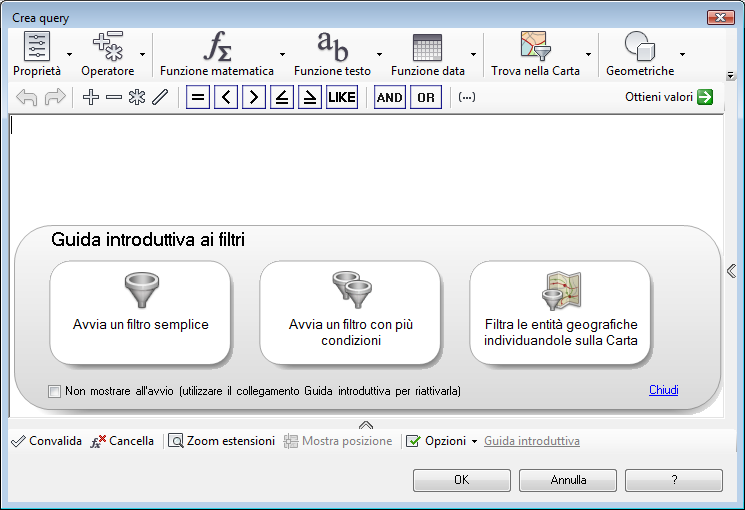

In pratica, il gruppo di dati viene specificato selezionando il layer o la classe di entità geografiche su cui eseguire la query prima di generare l'espressione. L'azione da applicare viene specificata quando si seleziona il comando che consente di generare l'espressione. In AutoCAD Map 3D toolset, ad esempio, è possibile selezionare Aggiungi a Carta con query oppure Cerca per selezionare.
La barra del titolo per la finestra di dialogo in cui vengono create le espressioni è diversa a seconda del comando scelto. Il contenuto della finestra di dialogo rimane invece praticamente uguale indipendentemente dal comando scelto.
Utilizzare le espressioni per filtrare dati geospaziali, selezionare un sottogruppo di dati, calcolare valori o convertire i dati da un tipo in un altro. Le espressioni di testo consentono di formattare le stringhe di testo per visualizzarle, ad esempio, come etichette. Le espressioni numeriche consentono invece di applicare funzioni matematiche a proprietà con valori numerici.
Il testo della barra del titolo cambia a seconda del comando selezionato.
Per creare un'espressione, attenersi alla procedura di base seguente:
