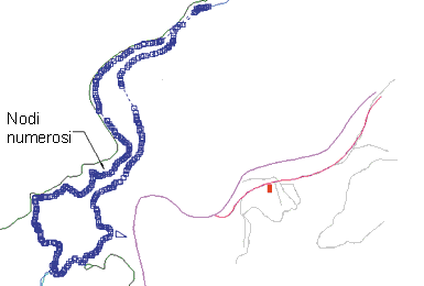

Durante la digitalizzazione delle Carte, può accadere che i bordi vengano definiti con maggiori dettagli di quanto sia necessario. Utilizzare Semplifica oggetti per ridurre la complessità superflua di curve di livello, fiumi e linee costiere. La semplificazione di oggetti, nota anche come generalizzazione o approssimazione, riduce il numero di punti di una linea complessa.

AutoCAD Map 3D toolset converte in una sola polilinea un insieme di segmenti di polilinea collegati entro la stessa tolleranza. Specificare la larghezza di approssimazione di tolleranza. I valori dell'approssimazione variano a seconda della scala della Carta geotopografica; Carte geotopografiche con valori di coordinate in milioni usano valori maggiori di quelle con valori di coordinate in centinaia.

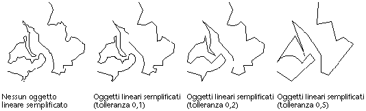

La linea nera sottile rappresenta la polilinea originale, le linee rosse tratteggiate la tolleranza e i trattini e i punti blu mostrano i risultati.
La semplificazione degli oggetti lineari rimuove da una polilinea quanti più punti è possibile, mantenendo l'approssimazione di tolleranza originale.
Una linea costiera semplificata secondo diverse impostazioni di tolleranza
