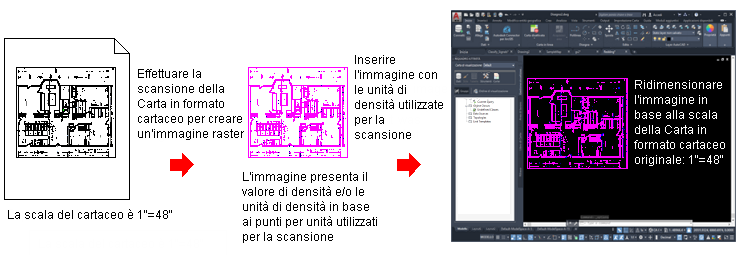

Il seguente esempio illustra il rapporto tra la scala su carta, le unità di densità e la scala di inserimento di un'immagine priva di riferimenti geografici, ovvero salvata senza dati di unità reali. Questa categoria comprende tutte le immagini disegnate utilizzando una scala, ad esempio una planimetria, e acquisite tramite scanner.
L'immagine del seguente esempio è stata disegnata con una scala su carta di 1" = 48", digitalizzata a 300 punti per pollice e inserita in una Carta utilizzando 300 come valore di densità e Pollici come unità di densità. L'immagine è stata quindi ridimensionata in base alla scala su carta di 1" = 48".
Le unità di densità selezionate al momento dell'inserimento di un’immagine senza riferimenti geografici dovrebbero corrispondere alle unità di digitalizzazione dell'immagine. In tal caso, le unità sono pollici poiché l'immagine è stata digitalizzata in punti per pollice.
La scala deve essere basata sulle stesse unità. Ad esempio, se la scala nella planimetria originale è 1" = 4', è necessario convertire entrambi i lati nella stessa unità. In tal caso, convertire i 4 piedi in pollici, motivo per il quale si utilizza 1" = 48" come fattore di scala.

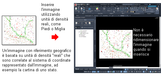

Il seguente esempio illustra il rapporto tra le unità di densità e un'immagine con riferimenti geografici. Poiché non esiste una scala su carta da prendere in considerazione, è possibile inserire l'immagine utilizzando le unità che questa rappresenta, ad esempio i piedi o le miglia, senza doverla ridimensionare in scala all'inserimento.
Le immagini con riferimenti geografici comprendono i file di tipo GeoSPOT e GeoTIFF e le immagini che utilizzano i file World come fonte di correlazione.
