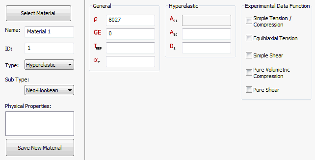

Questo tipo di materiale non è supportato per le analisi esplicite. Consente di definire le proprietà del materiale per l'uso nell'analisi iperelastica non lineare completa (deformazione e rotazione di grandi dimensioni) di materiali simili alla gomma (elastomeri) per elementi solidi isoparametrici.

Dopo aver selezionato Iperelastico nell'elenco a discesa Tipo, saranno disponibili le sezioni di materiali seguenti: Iperelastico e Funzione dati sperimentali.
: consente di definire una funzione dei dati sperimentali ottenuta da test fisici. Gli utenti possono definire le tabelle per Compressione/tensione semplice, Tensione equibiassiale, Taglio semplice, Taglio puro e Compressione volumetrica pura.
