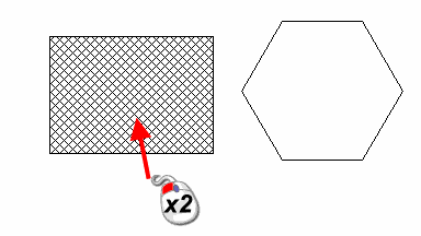

- Fare doppio clic sulla campitura del pattern che si desidera copiare. Questa operazione visualizza la finestra di dialogo Campitura.

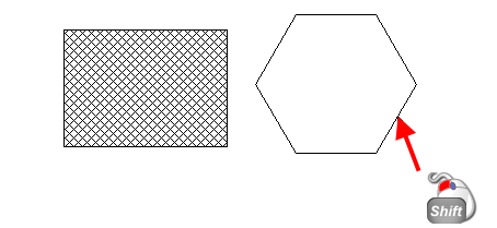

- Premere Maiusc+Clic su un oggetto wireframe quale inizio del nuovo contorno. È visualizzata la barra degli strumenti Crea campitura.
- Usare la barra degli strumenti Crea campitura per selezionare il contorno.

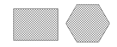

La nuova curva composta è aggiunta quale contorno addizionale della campitura originale e ha lo stesso pattern e spaziatura:

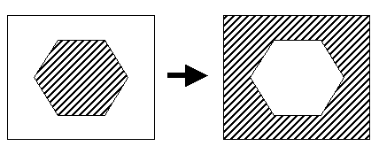

In questo esempio, la campitura è rimossa dall'area racchiusa dalla curva composta, creando un'isola:

È anche possibile estendere la campitura da un'isola a un contorno esterno, e rimuovere la campitura esistente:
