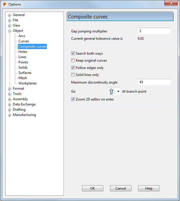

Impostazione delle opzioni sulle curve composte
Usare la pagina Curve composte della finestra di dialogo Opzioni per controllare le impostazioni di default per l'aggiunta di curve composte ai modelli. Questa pagina contiene anche l'impostazione per ingrandire quando si entra nella Modalità 2D.
Per modificare le impostazioni sulle curve composte:
  1. Selezionare File > Opzioni > Opzioni applicazione per visualizzare la finestra di dialogo Opzioni.
  2. Selezionare la pagina Oggetto > Curve composte.
  3. Usare la pagina Curve composte per specificare le opzioni:
