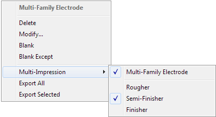

È anche possibile usare la struttura per definire il ruolo di una regione di erosione (in un elettrodo multi-famiglia) come sgrossatore, semifinitore o finitore. Per definire un ruolo delle regioni di erosione:
È visualizzato il menu contestuale Elettrodo multi-famiglia.
