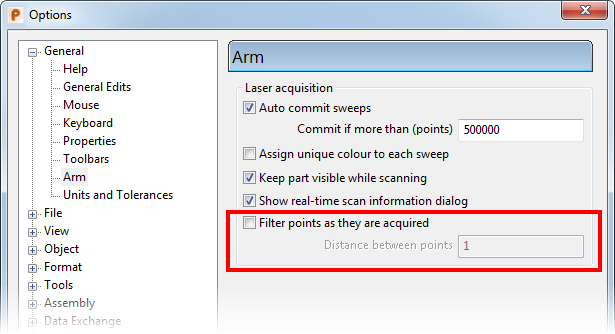

  1. Fare clic su File > Opzioni > Opzioni applicazione > Generale > Braccio per visualizzare la pagina Braccio:
  2. Selezionare l'opzione Filtra punti mentre sono acquisiti.
  3. Inserire un valore per la Distanza tra punti. La distanza è usata per rimuovere i punti che giacciono entro una distanza specificata di un altro punto.
  4. Suggerimento: La distanza è specificata nelle unità definite in File > Opzioni > Opzioni applicazione > Generale > Unità e tolleranze.
