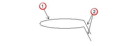

Delle linee di proiezione sono tracciate alle estremità della curva composta per contrassegnare gli angoli di sformo della superficie di sformo.
Curva composta.
Linee di proiezione.

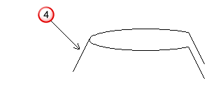

Se la curva composta è chiusa, non sono tracciate linee di proiezione.
Fare clic sulla curva composta in cui si desidera immettere angoli di sformo specifici.
Una linea di proiezione viene inserita in corrispondenza di ogni posizione .
