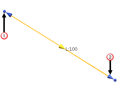

  2. Fare clic con il tasto destro del mouse sulla linea e selezionare Maniglie grafiche di default nel menu contestuale.
  3. Per modificare la linea, trascinare le diverse maniglie:
    • Usare le maniglie sferiche per spostare liberamente un punto linea.
    • Usare le maniglie con la punta a freccia per spostare un punto linea lungo la direzione della linea.

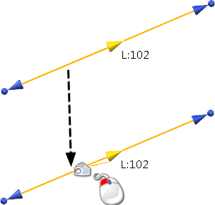

Nota: Lo spostamento del cursore sopra una maniglia evidenzia la suddetta, a indicare che è possibile muoverla.
Se si seleziona la linea presso una posizione diversa dalla maniglia, l'intera linea si sposta verso la nuova posizione. Ciò è illustrato qui di:
