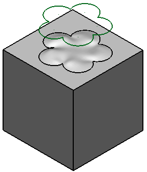

È possibile creare una bombatura utilizzando wireframe per adagiare un solido.
Il wireframe è proiettato sul solido, lungo la superficie normale del solido. Il solido viene quindi bombato nell'area racchiusa dal wireframe.

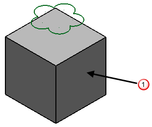

  1. Accertarsi di avere un solido attivo .

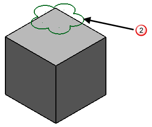

  2. Selezionare un oggetto wireframe chiuso .
    In alternativa, trascinare il cursore per selezionare un solido inattivo e il wireframe chiuso.

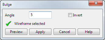

  3. Fare clic sulla scheda Solido > riquadro Feature > Bombatura per visualizzare la finestra di dialogo Bombatura:
  4. Inserire un angolo. Questo angolo definisce la quantità di sollevamento della bombatura dal solido.
  5. Selezionare Inverti per invertire la bombatura nel solido.
  6. Fare clic su uno dei seguenti:

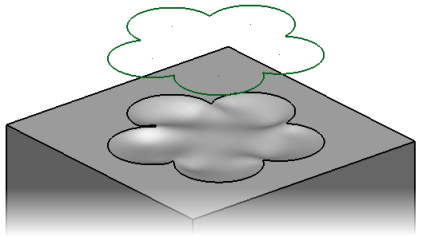

    • Anteprima per visualizzare la bombatura sul solido usando il wireframe selezionato. È possibile modificare le impostazioni nella finestra di dialogo o il wireframe selezionato fino a quando non si è soddisfatti del solido visualizzato in anteprima.
    • Applica per creare una bombatura nel solido. La finestra di dialogo resta sullo schermo per consentire di selezionare altri wireframe e proseguire nella creazione di bombature. Un'icona Feature Bombatura rappresentante l'operazione è visualizzata nella struttura delle feature del solido.
