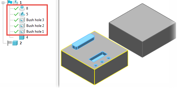

  1. Selezionare le feature nel solido che si desidera copiare nella finestra della struttura:
  2. Suggerimento: Si consiglia di selezionare la feature nella finestra della struttura, piuttosto che graficamente, in particolare per le feature Booleane, al fine di assicurare che sia selezionata l'intera feature, piuttosto che l'intero oggetto.

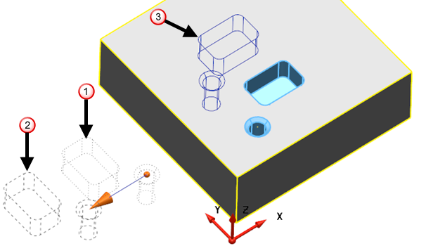

      È visualizzata la grafica di anteprima delle feature trasformate. Sono disponibili diverse grafiche di anteprima per la trasformazione delle feature, le quali dipendono dal fatto che il solido padre sia stato esso stesso trasformato.
      L'esempio seguente mostra la spostamento di feature in un blocco che è stato ruotato:
      - Contorno tratteggiato della feature nelle loro posizioni originali (prima della rotazione del solido).
      - Contorno tratteggiato che mostra un'anteprima delle feature dopo il loro spostamento di -20 mm nella direzione X.
      - Contorno blu che mostra il risultato finale delle feature spostate e applicazione della trasformazione del solido.
