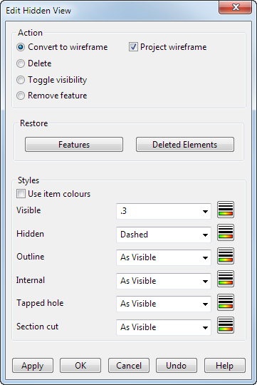

Usare questa finestra di dialogo per modificare linee nascoste e visibili. È anche possibile manipolare il modello nella vista selezionata utilizzando il tasto centrale del mouse quando è visualizzata questa finestra di dialogo.
Questa area Azione contiene operazioni che è possibile eseguire su linee nascoste e visibili selezionate nella vista:
Feature - Visualizza nuovamente le feature nascoste nella vista a causa della selezione dell'opzione di dettaglio Nascosto nella finestra di dialogo Modifica vista.
Elementi eliminati - Selezionare questa opzione per ripristinare elementi in una vista nascosta eliminata in precedenza.
Le opzioni dell'area Stili consentono di impostare lo stile delle linee visibili e nascoste:
I dettagli sui fori filettati dipendono dalla feature foro.
Imposta stili - Fare clic per visualizzare la barra degli strumenti Stile, in cui è possibile personalizzare uno stile per le viste nascoste.
Applica - Applica le modifiche alle linee nella vista.
OK - Applica le modifiche alle linee nella vista e chiude la finestra di dialogo.
Annulla - Chiude la finestra di dialogo.
Annulla - Annulla le modifiche alla vista fino all'ultima volta in cui si ha fatto clic sul pulsante Applica.
