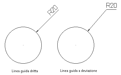

- Usare questo pulsante per passare dalle linee direttrici diritte e a gomito e viceversa per le quote radiali e ordinate:

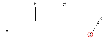

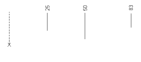

- Riavviare la creazione delle quote punto base, catena e ordinata.
È possibile riavviare le quote punto base, catena e ordinata senza inserire nuovamente l'origine o la posizione del testo.
Se si sta riavviando un set di quote punto base o catena, selezionare l'ultimo:
È aggiunta una nuova quota:
