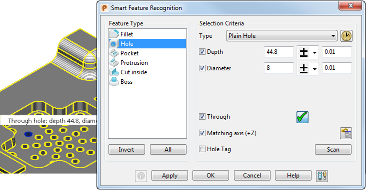

  2. Fare clic sulla scheda Solido > pannello Feature > Riconoscimento intelligente per visualizzare la finestra di dialogo Riconoscimento feature intelligente.
  3. Selezionare il tipo di feature che si desidera rilevare.
  4. Tenere il cursore sopra un'istanza del tipo di feature selezionata, in modo che vengano visualizzate l'etichetta e le informazioni sulle quote:
  5. Fare clic sulla feature. La feature diventa blu e i criteri di ricerca sono impostati per corrispondere alla feature selezionata.
