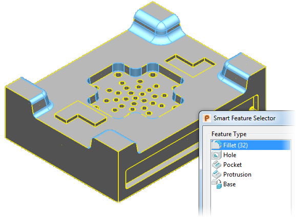

L'esempio seguente mostra come selezionare feature di un solido dalle quote specificate:

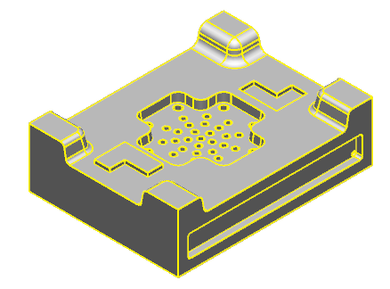

  1. Selezionare un solido, ad esempio:
    Nota: Se non è selezionato alcun solido, il solido attivo è usato in base alle impostazioni di default.
  2. Fare clic sulla scheda Strumenti solido > pannello Selezione > Feature intelligente per visualizzare la finestra di dialogo Selettore feature intelligente.
  3. Selezionare:
    • per includere feature ripristinate nella selezione.
    • per includere feature soppresse nella selezione.
    • per includere feature soppresse da errori nella selezione.
      Nota: Questo pulsante è visualizzato solo quando il solido comprende feature soppresse o soppresse da errori.
    Deselezionare un pulsante per escludere le feature specificate.
  4. Selezionare Raccordo quale tipo di feature.
  5. Selezionare l'opzione Raggio, inserire un valore di 4 e selezionare nell'elenco a discesa.
  6. Fare clic su Ricerca.
    • Il numero di ogni tipo di feature che soddisfa i criteri è visualizzato nella finestra di dialogo.
    • Le feature sono evidenziate nel modello.
  7. Fare clic su OK per selezionare le feature e chiudere la finestra di dialogo.
