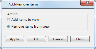

Finestra di dialogo Aggiungi/Rimuovi elementi
Utilizzare questa finestra di dialogo per aggiungere o rimuovere elementi in una vista disegno al fine di controllare il contenuto di una vista:
  1. Selezionare il pulsante Elementi nella finestra di dialogo Modifica vista.
  2. Utilizzare la finestra di dialogo Aggiungi/Rimuovi per aggiungere o rimuovere elementi:
    Aggiungi elementi alla vista - Selezionare questa opzione per aggiungere elementi alla vista rimossa in precedenza.
    Rimuovi elementi dalla vista - Selezionare gli elementi nella vista, quindi selezionare questa opzione per rimuovere gli elementi dalla vista. Gli elementi sono contrassegnati quando sono rimossi, in modo che sia possibile aggiungerli nuovamente. Selezionare l'opzione Aggiungi elementi alla vista per aggiungere gli elementi nuovamente alla vista.
    Se la vista è nascosta o contiene dettaglio nascosto, la visualizzazione passa al wireframe, in modo che gli elementi possano essere selezionati.
    Applica -Selezionare per applicare le modifiche alla vista.
    OK - Applicare le modifiche alla vista e chiudere la finestra di dialogo.
    Nota: Quando si fa clic su OK, è visualizzata una finestra di dialogo che chiede di selezionare Aggiorna per aggiungere la vista in base alle modifiche.
  3. Selezionare Aggiorna nella finestra di dialogo Modifica vista per aggiornare la vista.
