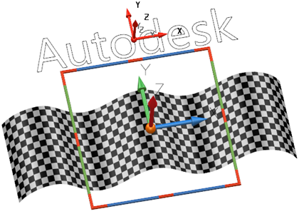

Anteprima - Fare clic su questo pulsante per visualizzare la mappa di adagiamento sulla superficie o solido di destinazione, così da visualizzare i risultati dell'adagiamento. Questa operazione è rappresentata dall'effetto a scacchiera al fine di mostrare eventuali distorsioni:
