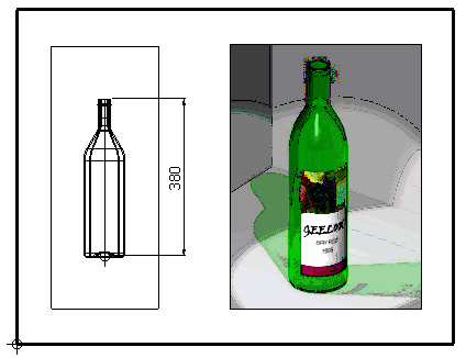

Una vista OLE contiene un oggetto OLE, come ad esempio un documento Word. Nell'esempio seguente, un bitmap è inserito sul lato destro come vista OLE:

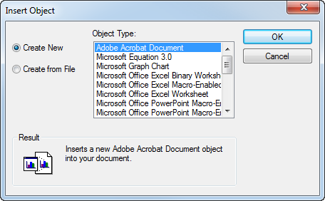

  2. Fare clic sulla scheda Sformo > riquadro Vista > OLE per visualizzare la finestra di dialogo Inserisci oggetto:
  3. Usare la finestra di dialogo per selezionare l'oggetto che si desidera inserire.
    L'elenco Tipo di oggetto contiene tutti i tipi di oggetto che è possibile inserire nel disegno.
    Per creare un nuovo oggetto, selezionare un tipo di oggetto nell'elenco.

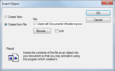

    Per creare da un file esistente, fare clic sull'opzione Crea da file e la finestra di dialogo passerà a quella seguente:
    Inserire il nome del percorso del file o usare il pulsante Sfoglia.
    Nota: È possibile inserire solo il tipo di file fornito nell'elenco Tipo di oggetto. Questo elenco è visualizzato quando l'opzione Crea nuovo è selezionata.
    Nota: Se si seleziona l'opzione Collega, la vista OLE visualizza il file esterno. Se si apportano modifiche al file esterno, anche la vista è aggiornata. In maniera simile, se si modifica l'oggetto OLE nella vista all'interno di PowerShape, anche il file esterno viene aggiornato.
    Se non si seleziona l'opzione Collega, una copia del file è integrata nella vista. Eventuali modifiche al file esterno non determinano cambiamenti della vista.
