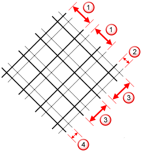

Usare le opzioni di Spaziatura della finestra di dialogo Modifica pattern di campitura per specificare la distanza tra linee in un pattern di campitura:
Spaziatura 1 - Inserire la spaziatura tra le linee nel pattern di campitura selezionato.
Spaziatura 2 - Se si stanno usando stili a due linee, Spaziatura 1 definisce la distanza tra linee dello stesso stile. Spaziatura 2 definisce l'offset della linea con lo Stile 1 da quella con lo Stile 2. Questo esempio usa due stili di linea, una linea sottile e una più spessa:
Spaziatura 1
Spaziatura 2
Nota: Se Spaziatura 2 è 0, tutte le linee sono posizionate a uguale distanza l'una dall'altra e usano lo Stile 1. Il valore di Spaziatura 2 deve essere compreso tra 0 e il valore della Spaziatura 1.
Spaziatura 3 e Spaziatura 4 - Spaziatura 3 definisce la distanza tra linee dello stile stile all'Angolo 2. Spaziatura 4 definisce l'offset della linea con lo Stile 3 da quella con lo Stile 4.
Spaziatura 1
Spaziatura 2
Spaziatura 3
Spaziatura 4
Nota:
È necessario selezionare l'opzione Campitura incrociata per accedere alle opzioni Spaziatura 3 e Spaziatura 4.
Se Spaziatura 2 è 0, Stile 1 è usato per tutte le linee di Angolo 1. Se Spaziatura 4 è 0, Stile 3 viene utilizzato per tutte le linee di Angolo 2.
