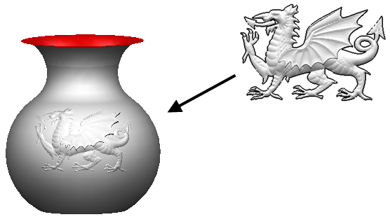

È possibile creare feature di adagiamento su superfici e solidi adagiando una mesh di triangoli su di loro tramite la Procedura guidata Adagia.
Il metodo di adagiamento è lo stesso dello scheda Superfici, pannello Crea > Adagia tranne per il fatto che l'adagiamento è creato come feature del solido visualizzata nella struttura delle feature. Ciò consente di modificare la feature di adagiamento.
