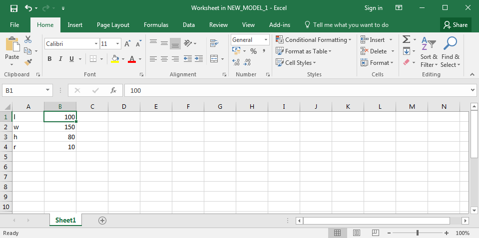

Per creare parametri multipli, occorre inserire i dati nel foglio di calcolo elettronico.
per modificare il foglio di calcolo elettronico. È visualizzato un foglio di calcolo elettronico di Microsoft Excel.
L'esempio seguente mostra i nomi dei parametri inseriti nella colonna A e i loro valori inseriti nella colonna B.
per creare parametri multipli del foglio di calcolo elettronico.È visualizzata la finestra di dialogo Parametri multipli per foglio di calcolo elettronico.
Usare questa finestra di dialogo per creare un set di parametri con i valori inseriti nel foglio di calcolo elettronico che sono disponibili per la selezione nelle finestre di dialogo.
