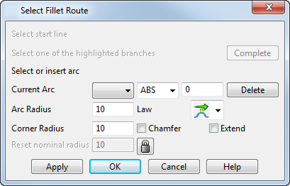

Arco corrente - Contiene due elenchi a discesa e una casella di testo.
Il primo elenco a discesa visualizza l'arco di raccordo selezionato. È possibile usare questo elenco a discesa per selezionare gli archi di raccordo esistenti. Per trovare il numero di un arco esistente, selezionare l'arco nella finestra grafica. Il suo numero è visualizzato in questo elenco a discesa.
Usare il secondo elenco a discesa e la casella di testo per inserire nuovi archi di raccordo come segue:
  1. Selezionare una delle seguenti opzioni nel secondo elenco a discesa per stabilire dove immettere il nuovo arco di raccordo:

Raggio dell'arco - Visualizza il raggio dell'arco selezionato. È possibile modificarne il valore

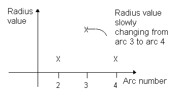

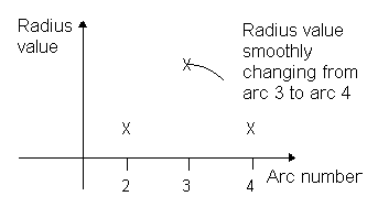

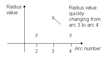

Legge - Visualizza la variazione del raggio presso la posizione dell'arco corrente. Usare l'opzione Legge per indicare come si desidera variare il raggio di raccordo presso l'arco selezionato.
Sono disponibili tre variazioni:
L'opzione Legge comprende nove opzioni tra cui scegliere:
Raggio dello spigolo Inserire il valore desiderato nella casella di testo Raggio dello spigolo.
Nota: Il raggio dello spigolo non deve essere più grande del raggio nominale.

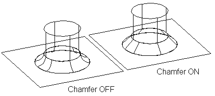

Smusso - Selezionare questa opzione per creare raccordi diritti.

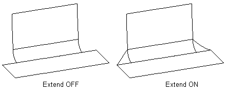

Estendi - Deselezionare Estendi per interrompere il raccordo quando raggiunge un contorno o un bordo aperto su una delle superfici. Selezionare questa opzione per estendere il raccordo al bordo della superficie più lunga.
- Blocca il raggio nominale. Facendo clic su questo pulsante Blocca per aprire , è possibile modificare il raggio nella casella di tasto Reimposta. Quando il lucchetto è aperto, fare clic su Applica per annullare eventuali raccordi creati e tornare alla selezione delle linee candidate.
Ripristina - Visualizza il raggio nominale. È possibile modificarlo solo aprendo il pulsante Blocca.
Anteprima - Fare clic su questo pulsante per visualizzare il percorso del raccordo.
Applica - Una volta modificato il raccordo, fare clic su Applica per creare il raccordo. Proseguire con la creazione di altre superfici di raccordo, se necessario, selezionando una linea candidata iniziale.
OK - Crea i raccordi desiderati e chiude la finestra di dialogo.
Annulla - Chiude la finestra di dialogo Seleziona percorso di raccordo senza salvare i raccordi creati.
