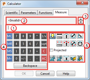

La parte in alto della finestra di dialogo Calcolatrice comprende schede che contengono funzionalità aggiuntive per le misurazioni, per mezzo di parametri o espressioni di calcolo. Selezionare tra le seguenti schede:
Tutte le schede della calcolatrice contengono le seguenti funzioni comuni:
Consente di visualizzare l'espressione.
Consente di visualizzare i risultati dei calcoli.
Aumentare o diminuire il numero di cifre decimali visualizzate con i pulsanti
Usare il tastierino numerico o la tastiera per inserire espressioni di calcolo. È inoltre possibile usare i seguenti pulsanti:
Quest'area visualizza le opzioni relative alla scheda selezionata.
