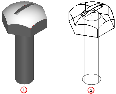

    Qui di seguito è fornito un esempio di due solidi intersecanti, visualizzati come ombreggiato e come wireframe :
    In questo esempio, è creato il seguente solido:
    La vista ombreggiata sembra identica all'originale; tuttavia, nella vista wireframe è possibile vedere che i due solidi separati sono stati fusi in un unico solido.
