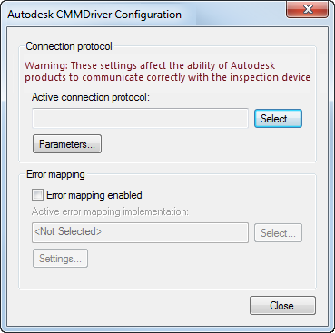

Usare questa finestra di dialogo per specificare il protocollo di connessione per il dispositivo.
Per selezionare un protocollo di connessione:
- Fare clic su Seleziona per aprire la finestra di dialogo Seleziona protocollo di connessione.
- Selezionare un protocollo di connessione nell'elenco.
- Fare clic su OK. La finestra di dialogo viene chiusa e il protocollo selezionato è visualizzato come il protocollo di connessione attivo.
- Se il protocollo selezionato necessita di parametri aggiuntivi, fare clic su Parametri per aprire una finestra di dialogo sui parametri e specificare le impostazioni.
- Fare clic su Chiudi.
Nota: La mappatura degli errori non è supportata da PowerShape.
