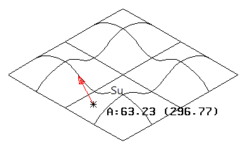

Per misurare l'angolo di sformo di punti di superfici e solidi:
nella barra di stato.
In base alle impostazioni di default, sono misurati solo gli angoli di sformo presenti nelle curve di superficie. È possibile misurare l'angolo di sformo di posizioni all'interno di una patch superficie tenendo premuto il tasto Maiusc. L'angolo di sformo è misurato dal piano principale alla normale del punto sulla superficie sotto il cursore.
