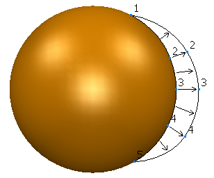

Spostamento di punti utilizzano il metodo di morfismo a due curve
La curva di riferimento e di controllo definiscono il morfismo. Per ogni punto sulla curva di riferimento, è presente un punto corrispondente con lo stesso numero sulla curva di controllo.
La distanza e la direzione tra i due punti corrispondenti sulle due curve definisce il morfismo. Se i punti sugli oggetti selezionati giacciono sulla curva di riferimento, sono spostati fino al punto corrispondente sulla curva di controllo.
Nota:
  1. La posizione dei punti corrispondenti sulle curve è importante. Nell'esempio precedente, i punti chiave corrispondono, producendo il morfismo desiderato. Se i punti chiave non corrispondono, il morfismo risultante potrebbe avere una torsione imprevista.
  2. Se i punti sugli oggetti selezionati non giacciono sulla curva di riferimento, l'opzione Metodo determina la modalità di spostamento dei punti.
